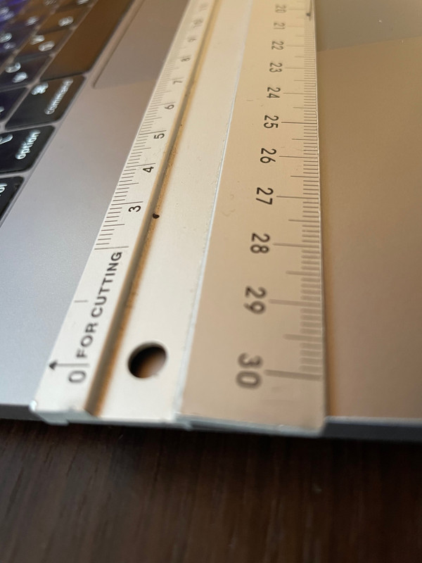

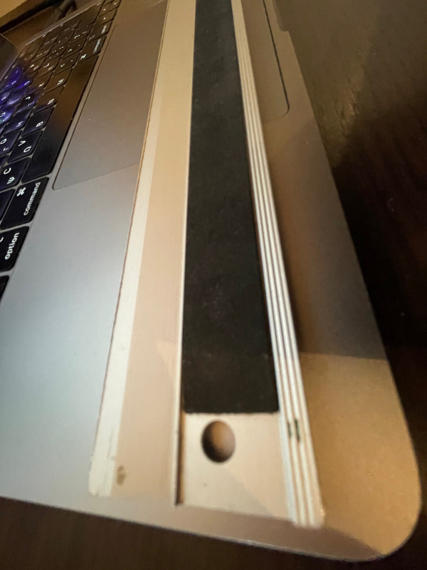

Θα χρειαστείτε έναν μεταλλικό χάρακα ασφαλείας ας πούμε, να χει ένα αυλακι δηλαδη να μπαίνουν τα δάχτυλα. Απο κάτω πρέπει να έχει καουτσουκ για να μην γλυστράει. Το μεγεθος που χρειάζεστε είναι 30cm. Βρείτε ένα καλό χάρακα, σαν αυτόν της εικόνας, υπάρχουν καποιοι πολύ αθλιοι, dont do it.

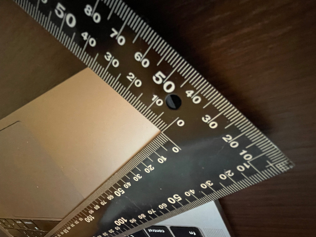

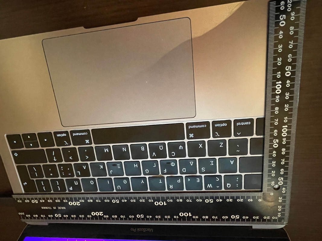

Επίσης θα χρειαστείτε εναν μεταλλικό χαρακα γωνία, πχ. 30x20 εκατοστά. Αυτόν θα τον χρησιμοποιείτε για να κόβετε εντελώς κάθετα τις λωρίδες απ'τα λουράκια. Κυρίως για σημάδεμα κι όχι για κόψιμο γιατί γλυστράει. Είναι κάτι που θα το πάρετε γιατί χρειάζεται, μην δω κάποιον με πλαστικό χάρακα απ'την κασετίνα του δημοτικού  >:(

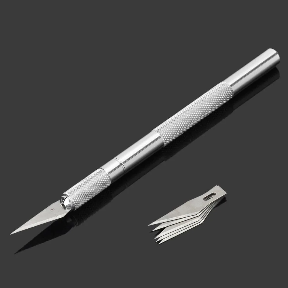

Χρειαζόμαστε ένα μαχαιράκι / κοπίδι ακριβείας, αυτό με το οποίο θα κοβετε τις λεπτομέρειες και θα κάνετε πολύ μικρές διορθώσεις. Πρεπει να χρησιμοποιείτε ελάχιστα και μόνο όταν πρεπει για να είναι πάντα ακονισμένο άριστα. Βγαίνει είτε σαν μαχαιράκι που πρεπει να το ακονίζετε είτε με λεπίδες που μπορείτε να αλλάζετε.
Κάτι σαν το παρακάτω είναι οκ:

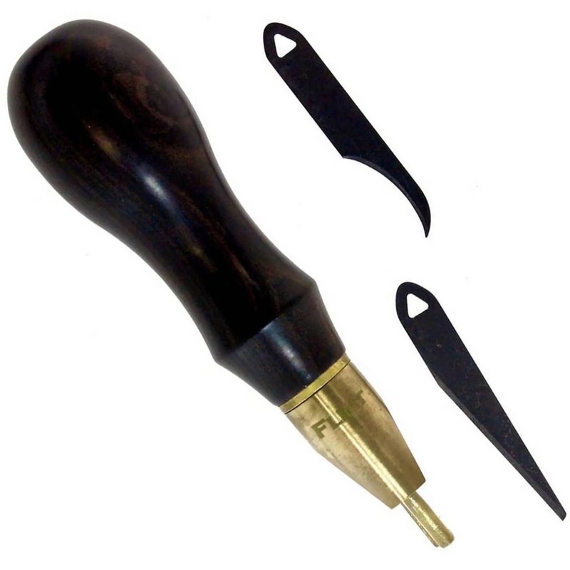

Κάτι πιο καλό και σωστό είναι με ξύλινο χερούλι όπου βιδώνεις διαφορετικές λεπίδες που ακονίζονται (ίσιες, καμπυλωτές κτλ). Σου δίνει μεγαλύτερη ακρίβεια και. ευελιξία αλλα είναι και ακριβότερο.
