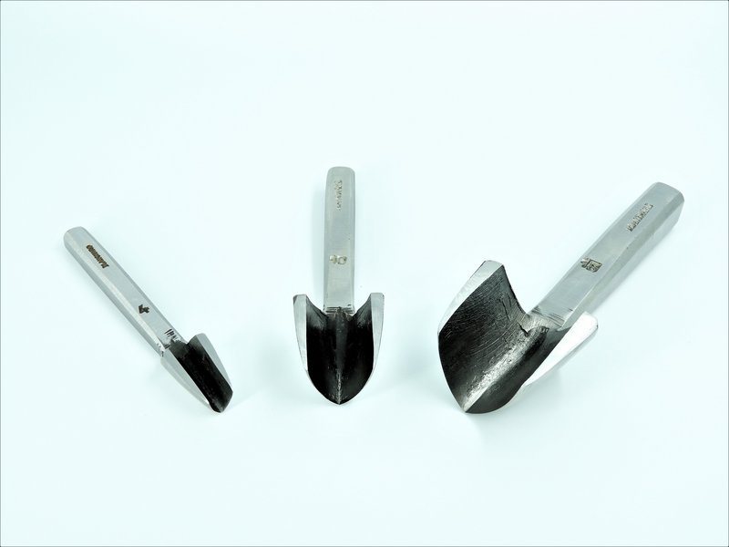

Θέλουμε κάτι να κόβουμε την ουρά απ'το λουράκι για να έχει αυτό το ωραίο τριγωνικό σχήμα. English Point Strap End λοιπον ψάχνουμε για ένα εργαλείο σαν το παρακάτω:

ή κάτι τέτοιο:

Τα εργαλεία αυτά βγαίνουν σε διάφορα μεγέθη, προτιμήστε θα έλεγα μέγεθος μιας ίντσας ή 25 χιλιοστών. Αυτό είναι μια μέση λύση για να καλύπτει όλα τα μεγέθη από λουράκια (κανονικά πρέπει να έχετε ένα για κάθε μέγεθος, δεν χρειάζεται εκτός αν είστε επαγγελματίες).

Πάλι κι εδώ είναι σημαντικό να βρείτε ένα επώνυμο εργαλείο κι όχι κινέζικο. Τα κινέζικα μπορεί να φαίνονται ίδια αλλά είναι συνήθως στραβά και θα σας κάνουν την ζωή δύσκολη. Μια στραβή μύτη μπορεί να καταστρέψει όλη την προσπάθεια.
Επίσης αξίζει να σημειωθεί ότι ακονίζονται κιολας αυτά τα εργαλεία γιατί πρεπει να κόβουν τέλεια.
Σημείωση: Μην είστε γενναίοι και πείτε θα κόψω την ουρά με το χέρι χρησιμοποιώντας ένα κοπίδι. Εκτός του ότι θα ήθελε μεγάλη εμπειρία κάτι τέτοιο, είναι δεδομένο ότι θα ξενερώσετε  :sofos:

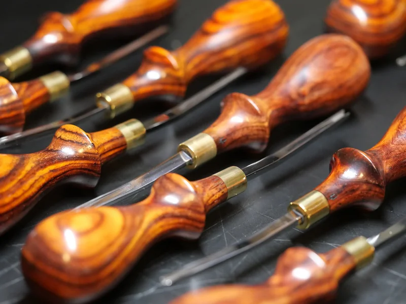

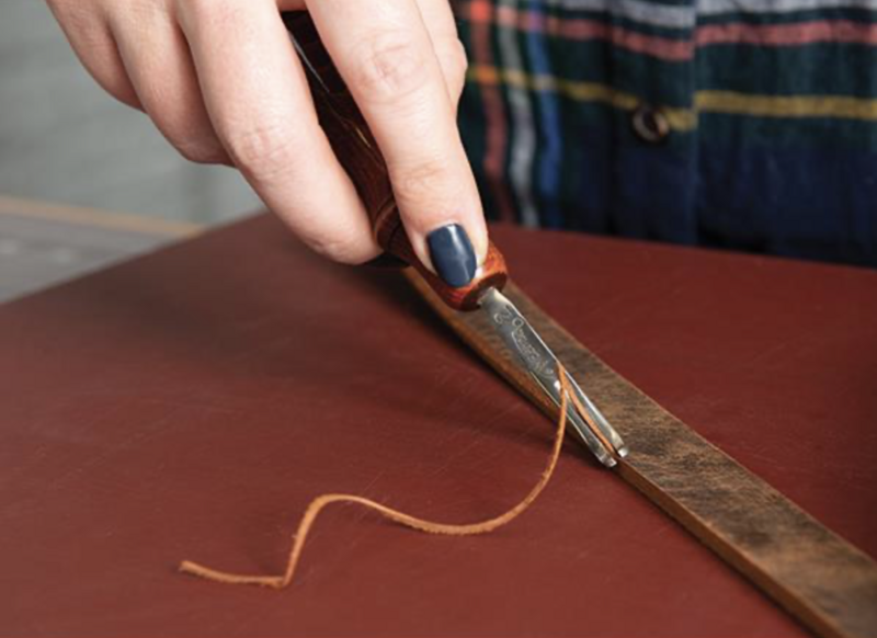

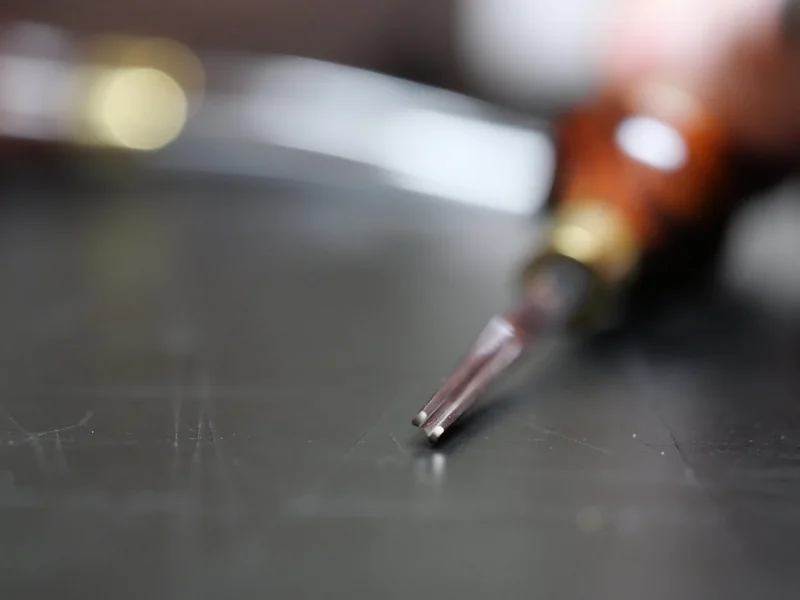

Ένα πολύ σημαντικό εργαλείο, που κάνει πολλές φορές την διαφορά μεταξύ ερασιτεχνικής και επαγγελματικής δουλειάς είναι το edge beveler, το εργαλείο δηλαδή που τριμάρουμε την άκρη του δέρματος και εκτός απο το αισθητικό αποτέλεσμα, βοηθάει και στην ενίσχυση της κατασκευής όπως θα δούμε αργότερα. Εκει θα δούμε και πώς μπορεί κάποιος να βρει κι άλλους τρόπους αναλογως πόσο πολύ θέλει να τριμάρει το δέρμα.

Το βρίσκουμε σε διάφορα μεγέθη αναλόγως το πόσο πολύ θα τριμάρει το δέρμα, προτιμήστε ένα μικρό μέγεθος

Είναι ένα εργαλείο που απαιτεί εξοικείωση και καλή τεχνική μιας και η συμπεριφορά του ποικίλει αναλόγως τα χαρακτηριστικά του δέρματος. Ένας άπειρος χρήστης για παράδειγμα μπορεί εύκολα να τριμάρει ανομοιόμορφα το δέρμα, ή να το τραυματίσει (να το ζαρώσει) βάζοντας δύναμη με λάθος τρόπο.
Αφου εξοικειωθείτε θα μπορείτε με μία κινηση να κάνετε το τριμάρισμα και γιατί όχι να δίνετε και τον δικό σας χαρακτήρα στα λουράκια  :m0123:
