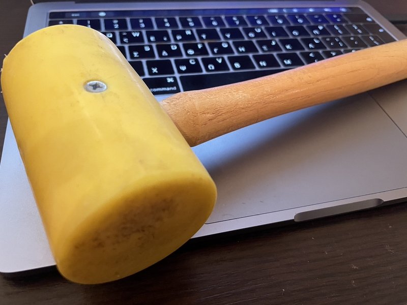

Το επόμενο που χρειάζόμαστε είναι ένα leather mallet ή οπως το λέμε στην Ελλάδα ματσολάκι  :D
Το ματσολάκι το χρειαζόμαστε για διάφορες εργασίες όταν φτιάχνουμε ένα λουράκι, κυρίως σε συνδιασμό με εργαλεία που κοβουν ή τρυπάνε το δέρμα, όπως θα δούμε παρακάτω.

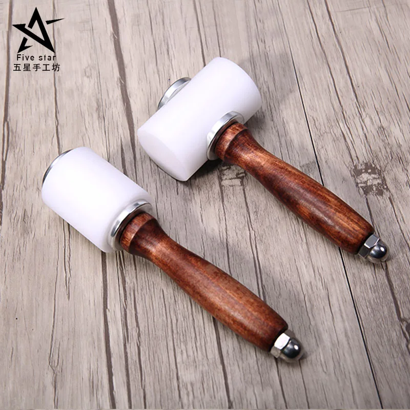

Υπάρχουν δύο βασικοί τύποι, αυτός που η κεφαλή είναι τοποθετημένη όπως ένα σφυρί και αυτός που η κεφαλή είναι τοποθετημένη σαν επέκταση της χειρολαβής
https://ae01.alicdn.com/kf/H3e689d9976c3463b87e5ee6c5064b908v/1pcs-Portable-Wooden-Handle-Leathercraft-Nylon-Hammer-Mallet-Leather-Craft-Carving-Cowhide-Sew-Harmer-Stamping-Tool.jpg
Πώς φτιάχνεται ένα λουράκι;
Τα δεύτερα χρησιμοποιούνται κυρίως σε αυτούς που ασχολούνται με leather carving όπου υπάρχουν και πολύ περισσότερες απαιτήσεις απ'το ματσολάκι. Στην δικιά μας περίπτωση όχι.
Η κεφαλή μπορεί να είναι είτε απο πλαστικό πολυμερές είτε απο δέρμα είτε απο ξύλο.

Πρόταση μου είναι να προτιμήσετε το πρώτο (άκαμπτο πολυμερες):
https://i.postimg.cc/h42GXH06/1-CA0559-C-3-DF9-47-AE-9-F4-D-F6005-C29-E6-EB-1-105-c.jpg
Το μηκος πρεπει να είναι γύρω στα 30 εκατοστα (συνολικα) ενώ η κεφαλή πρεπει να εχει μια διάμετρο 5 εκατοστών περιπου.
Σε κάθε περίπτωση μην δω να χρησιμοποιείτε κανενα σφυρί για πρόκες, θα σας καταστρέψουν τα εργαλεία αν την γλιτώσετε πρώτα απο μένα  >:(
