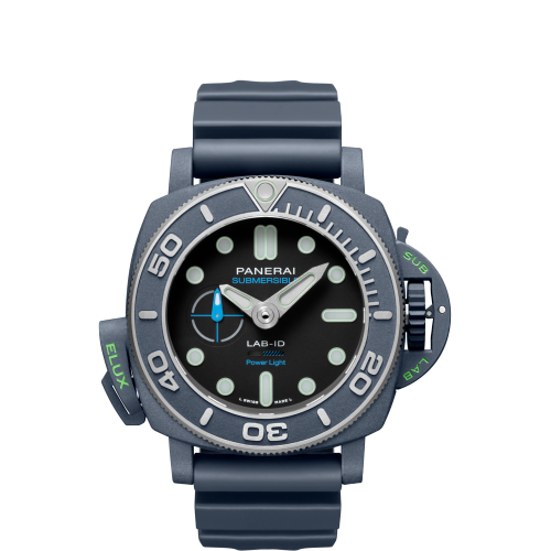

Παρουσιάστηκε πριν λίγο μόνο καιρό, ένα "τρελό" Panerai και δεν το σχολιάσαμε.
ΜΕ κουμπί φωτισμού, όπως τα digital ρολόγια που φαντάζομαι έχουν περάσει από τους καρπούς των περισσοτέρων μας.
Παρακάτω τα χαρακτηριστικά που το καθιστούν ρολόι ειδικών περιστάσεων:
https://www.panerai.com/content/dam/rcq/pan/Zq/5W/55/de/RK/aY/iB/_t/7W/Qg/pQ/Zq5W55deRKaYiB_t7WQgpQ.png.transform.global_square_image_500.png
PAM1800 Submersible Elux LAB-ID
Diameter: 49mm
Thickness: 21.6mm
Case Material: Blue Ti-Ceramitech case, bezel, caseback
Dial Color: Black dial
Indexes: Mechanically illuminated LED hour markers powered by a microgenerator
Lume: Mechanically-powered LEDs and SuperLuminova® X2
Water Resistance: 500m
Strap/Bracelet: Blue rubber bracelet, 26mm tapering to 22mm, titanium pin buckle

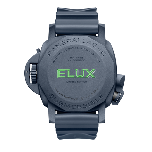

https://www.panerai.com/content/dam/rcq/pan/hx/68/Wc/8Q/Rj/-e/a9/hl/hU/F1/qg/hx68Wc8QRj-ea9hlhUF1qg.png.transform.global_square_image_500.png
Caliber: P.9010/EL caliber
Functions: Hours, Minutes, Small Seconds, Power Light function, Linear Power light reserve indicator, calculation of immersion time, stop-seconds for precise time setting
Diameter: 13 3/4 lignes
Thickness: 10.80mm
Power Reserve: 3 days for time indication; 30 minutes for on-demand Power Light Function
Winding: Automatic
Frequency: 28,800 vibrations/hour
Jewels: 55 Jewels
Chronometer Certified: No
Additional Details: Sapphire crystal; patented pusher protection system; 6 barrels: 4 dedicated to lighting, 2 dedicated to time indication

Θα παραχθεί σε 150 κομμάτια, 50 το χρόνο για τα επόμενα 3 χρόνια.
Το κόστος του είναι στα 108.000€ και σίγουρα είναι από τα πολύ ιδιαίτερα ρολόγια που κυκλοφορούν γενικότερα αυτή τη στιγμή.
