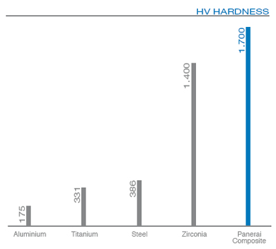

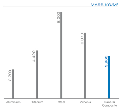

Το Composite είναι ένα υλικό με υψηλότερη σκληρότητα από τα κεραμικά που χρησιμοποιούνται συνήθως στην ωρολογοποιία, όπως η Ζιρκόνια (Ceramica) που είδαμε σε προηγούμενη ανάρτηση. Είναι επίσης σκληρότερο από μέταλλα όπως το αλουμίνιο, το ατσάλι και το τιτάνιο.

Τα χαρακτηριστικά αυτά κάνουν το Panerai Composite ένα ιδανικό υλικό στην κατασκευή ρολογιών μιας και δύναται να υπάρξει σύνθεση με διάφορα χρώματα, είναι ανθεκτικό σε χτυπήματα, σε γρατζουνιές και υψηλές θερμοκρασίες. Επιπλέον, είναι όλκιμο, επιτρέποντας σύνθετη επεξεργασία και είναι αδρανές, οπότε δεν αλλάζει τη δομή ή την εμφάνισή του με την πάροδο του χρόνου.

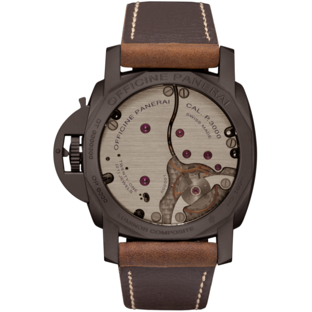

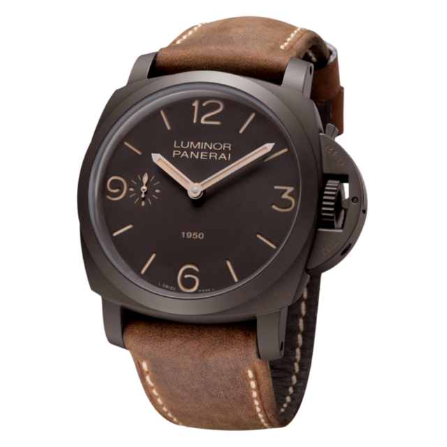

Ένα χαρακτηριστικό παράδειγμα ρολογιού που κάνει χρήση του υλικού Composite είναι το Luminor 1950 3 Days Composite (PAM00375)
