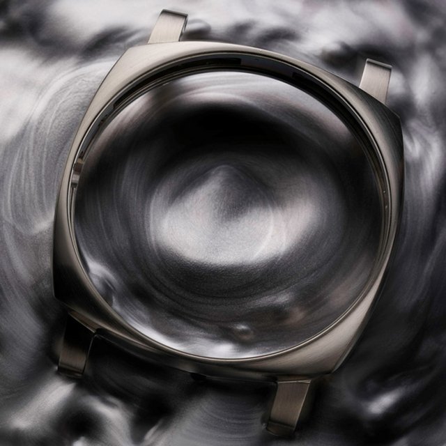

Κατευθείαν απ'το περίφημο Laboratorio di Idee, η Panerai ήταν η πρώτη που χρησιμοποίησε το υλικό αυτό σε ένα ρολόι. To BMG-TECH είναι ένα μαρκετίστικο όνομα για την ευρύτερη ομάδα μετάλλων BMG (Bulk Metallic Glass), κοινώς γνωστά ως άμορφα μέταλλα. Τα άμορφα μέταλλα, καλούμενα και υαλώδη μέταλλα, ή μεταλλικά γυαλιά (όπως αναφέρονται συχνά) είναι στην ουσία κράματα τα οποία έχουν άμορφη στερεά δομή, σε αντίθεση με τα συνήθη κρυσταλλικά μέταλλα τα οποία στερεοποιούνται σε κάποιο κρυσταλλικό σύστημα.
Τα άμορφα κράματα έχουν υψηλή αντοχή, χαμηλό βάρος, υψηλή σκληρότητα, υψηλή θερμοκρασία κρυστάλλωσης, χαμηλή δύναμη πίεσης, υψηλή μαγνητική διαπερατότητα και ιδιαίτερα χαμηλή επιδείνωση των μαγνητικών ιδιοτήτων με τη πάροδο του χρόνου. Το συγκεκριμένο υλικό μοιάζει το τιτάνιο στην εμφάνιση ωστόσο είναι πιο σκούρο γκρι στο χρώμα.
Τα μεταλλικά γυαλιά εμφανίζουν τιμές αντοχής θραύσης κοντά στις θεωρητικές αμέσως μετά την παραγωγή και χωρίς μετέπειτα κατεργασία σε αντίθεση με τα συνήθη κρυσταλλικα μεταλλα που οι τιμές αντοχής θραύσης διαφέρουν πολύ απ’ τις θεωρητικές. Άρα το BMG-TECH σαν υλικό είναι πολύ πιο ανθεκτικό στην θραύση απο τα υπολοιπα μέταλλα.
https://i.postimg.cc/FKqbqJBc/MT0013-BMG-TECH-jpg-transform-strip-component-image-890-2x-png.jpg
Panerai Materials
Panerai Materials

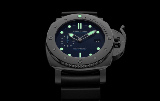

Η παραγωγή του επιτυγχάνεται με υψηλής πίεσης εγχυση σε σταθερη και υψηλη θερμοκρασία, την οποία ακολουθεί διαδικασία ψύξης για σύντομο χρονικό διάστημα. Η όλη διαδικασία περιέχει αρκετές προκλήσεις που φέρνει τις υπάρχουσες διαδικασίες παραγωγής στα όρια.
Υπάρχουν πολλές αναφορές στην αξιοπιστία του υλικού που παρουσιαστηκε απ’την Panerai που συνδέονται με τον τρόπο παραγωγής του υλικού και την στενά χρονοδιαγράμματα για την παρουσίαση νέων μοντέλων. Το υλικό είναι αποδεδειγμένα ένα καλύτερο μέταλλο απο αυτά που γνωρίζουμε, μένει να δούμε αν είναι κάτι που η Panerai θα επενδύσει περαιτέρω στο μέλλον ώστε να διορθωθούν και ενδεχόμενες ατέλειες στην παραγωγή του.
Φυσικά χαρακτηριστικό παραδειγμα ρολογιού που έχει χρησιμοποιηθεί το BMG-Tech, δεν ειναι άλλο απ’το PAM692!
https://i.postimg.cc/0N6DpyyN/panerai-submersible-bmgtech-superluminova-jpg-transform-default-png.jpg

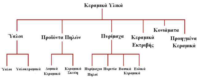

Τα υλικά αυτά είναι γνωστά από την αρχαιότητα και μέχρι και πριν 50 χρόνια περίπου ο όρος «κεραμικά υλικά» χρησιμοποιούνταν για να περιγράψει τα υλικά προερχόμενα από αργιλικές πρώτες ύλες, κυρίως οξείδια, τα λεγόμενα κι ως παραδοσιακά κεραμικά. Σε αυτά ανήκουν οι πηλοί (τούβλα, πλακίδια, κτλ.), οι ύαλοι, οι πορσελάνες και τα τσιμέντα.
https://i.postimg.cc/KjbySFkt/ker.jpg

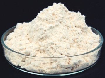

Η Panerai έχει επιλέξει σαν βάση για την κατασκευή κεραμικών υλικών, το διοξείδιο του ζιρκονίου ( ZrO2 ) ή οξείδιο του Ζιρκονίου ή αλλιώς Ζιρκονία. Πρόκειται για ένα ανόργανο οξείδιο μετάλλου που χρησιμοποιείται κυρίως σε κεραμικά υλικά. Το ζιρκόνιο είναι ένα βαρύ μέταλλο το οποίο βρίσκεται στο φλοιό της γης και εμφανίζεται πιο συχνά από ό,τι το στοιχείο του χλωρίου και του χαλκού. Εχει εξαιρετικές ιδιότητες όπως υψηλή αντοχή σε θραύση, εξαιρετική αντοχή στη φθορά, υψηλή σκληρότητα, εξαιρετική αντοχή στα χημικά, υψηλή ανθεκτικότητα και είναι καλός αγωγός των ιόντων. Στην παρακάτω εικόνα φαίνεται η σκονη/πούδρα ζιρκονιας.
https://i.postimg.cc/dtwc1qWf/zirconium-oxide-500x500.jpg
Panerai Materials
Panerai Materials

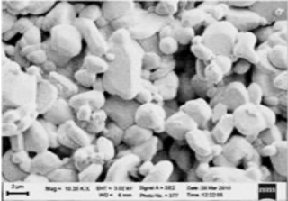

Η κύρια χρήση της ζιρκονίας είναι στην παραγωγή κεραμικών ως προστατευτική επικάλυψη στα σωματίδια των χρωστικών του διοξειδίου του τιτανίου, σε βερνίκια και επιστρώσεις που εφαρμόζονται στα αυτοκίνητα, σε δάπεδο παρκέ και σε έπιπλα . Διοξείδιο του ζιρκονίου βρίσκεται επίσης σε βερνίκια για ηλεκτρονικά είδη, σε βερνίκια νυχιών, σε μελάνια εκτυπωτή μελάνης, καθώς και άλλα προϊόντα. Εκτός αυτού, είναι γνωστό ως λειαντικό υλικό και χρησιμοποιείται στην ιατρική και οδοντιατρική.
Εδώ να σημειώσω ότι αν και δεν αναφέρονται λεπτομέρειες στην βιβλιογραφία της Panerai, ενώ η βάση είναι σίγουρα η Ζιρκονία, πιθανολογώ ότι χρησιμοποιεί προσμίξεις με άνθρακα.

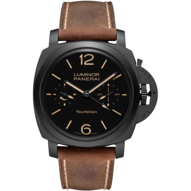

Σε ότι αφορά την παραγωγή, τα κεραμικά κατασκευάζονται με την εφαρμογή υψηλών θερμοκρασιών και, μετά, απότομη ψύξη. Το υλικό από σκόνη του οξειδίου του ζιρκονίου φορμάρεται σε κατάλληλο σχήμα με τη βοήθεια υψηλότατων πιέσεων και σε θερμοκρασίες πάνω από τους 1.000 βαθμούς Κελσίου. Στην περίπτωση της Panerai, η όλη διαδικασία περιλαμβάνει πολλά στάδια φινιρίσματος μέχρι να επέλθει το επιθυμητό μάτ τελείωμα στην κάσα. Στην τελική της μορφή η κάσα του ρολογιού ειναι μέχρι πέντε φορές σκληρότερη από μια αντίστοιχη ατσάλινη.
Χαρακτηριστικό παράδειγμα ένος κεραμικού Panerai είναι το Luminor 1950 Tourbillon GMT Automatic Ceramica (PAM00396)
https://i.postimg.cc/QNPWGy0V/245068-png-transform-global-square-image-559-2x.png
