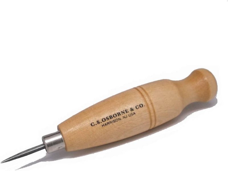

Για μένα είναι το ωραιότερο εργαλείο στην κατασκευή δερμάτων, γνωστό ως awl (σουβλί). Υπάρχουν διαφοροι τύποι, εμείς ψάχνουμε diamond awl.
Είναι στην ουσία το εργαλείο που χρησιμοποιείται κατα το ράψιμο να κάνει τις τρύπες για το νήμα. Ή για να είμαι ειλικρινής έτσι γινόταν παλιοτερα, πλέον λόγω τεμπελιάς έχουν βρεθεί άλλοι τρόποι για τις τρύπες στο ραψιμο (θα τα δούμε αργότερα). Σε κάθε περίπτωση για μένα είναι ένα απαραίτητο εργαλείο που δεν πρεπει να λείπει με τίποτα από την συλλογή μας.

Ο πιο κλασικος τύπος είναι ο παρακάτω:

Βγαίνουν σε διάφορα μεγέθη σε ότι αφορά το μήκος της λεπίδας, που δεν μας νοιάζει και τόσο αλλα και για το πάχος της λεπίδας που θέλουμε να είναι μικρό. Άρα ψαχνετε για μέγεθος small αντε medium. Προσοχή γιατί οι περισσότεροι έχουν μεγαλες λες και θα ράψουμε τέντα.
Είναι λίγο δύσκολο να βρεθεί μια καλή λόγω του ότι συνήθως τα καλά και παλιά μαγαζιά τις τρόχιζαν τις λεπίδες πριν τις βάλουν στα χερούλια. Και τις πουλούσαν και πάμφθηνα. Εγώ είχα πάρει δύο για 14 Ευρώ, χειροποίητες, δυστυχώς προχθές είδα ότι το μαγαζί έκλεισε :(
Θα βρούμε όμως και για σας, δεν υπάρχει περίπτωση!
Ένα καλό τέτοιο σουβλί λοιπόν μπορεί να τρυπήσει το δέρμα για ένα λουράκι σαν να περνάς βελόνα από ύφασμα, είναι φανταστικό εργαλείο.
Εδώ μια σημείωση. Ο λόγος που εχουν οι συγκεκριμένες τριγωνικό σώμα είναι ακριβώς για την ευκολία τρυπήματος και μετέπειτα ραψίματος σε συγκεκριμένη τεχνική. Η τρύπα που κάνει μετά απο λίγο σχεδόν κλείνει και δεν περναει η βελόνα (μια απ'τις ωραίες ιδιότητες του δέρματος).
Παλιά λοιπον, κυρίως αυτοί που έφτιαχναν σέλες, όταν ήθελαν να ράψουν, είχαν στο ένα χέρι βελονι και σουβλί και στο άλλο το άλλο βελόνι (ναι δύο χρησιμοποιούμε). Τρύπουσαν με το ένα, περνουσαν κατευθείαν το ένα βελόνι και μετά το άλλο και έτοιμη η θηλια στο νήμα και έτσι προχωρούσαν. Τώρα δυστυχως οι τρύπες γίνονται μεγαλύτερες με χειρότερα εργαλεία. Εγώ θα σας προτείνω όμως και τον εύκολο και τον σωστό τρόπο για τρύπημα  :coolcheers:

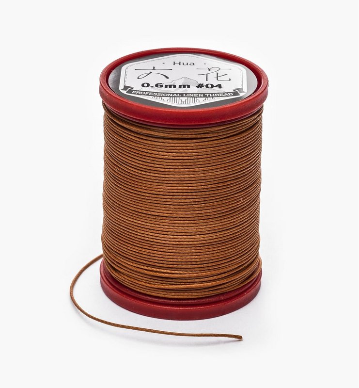

Τα λινά νήματα μπορεί να είναι κερωμένα (waxed), γυαλισμένα (polished ή ακέρωτα (unwaxed), πάντα αναφέρεται στις λεπτομέρειες του κάθε νήματος. Υπάρχουν σημαντικές διαφορές όμως όπως θα δούμε.
Οταν λέμε κερωμένα νήματα εννοούμε ότι κατα την κατασκευή του νήματος, η κάθε κλωστή κερώνεται και ΜΕΤΑ πλεκεται με τις αλλες κλωστές, άρα παίρνουμε και μεγαλύτερο τελικό πάχος νήματος έτσι.
https://i.postimg.cc/ydm13CvK/97-K0913-0-6mm-brown-waxed-linen-thread-f-16.jpg

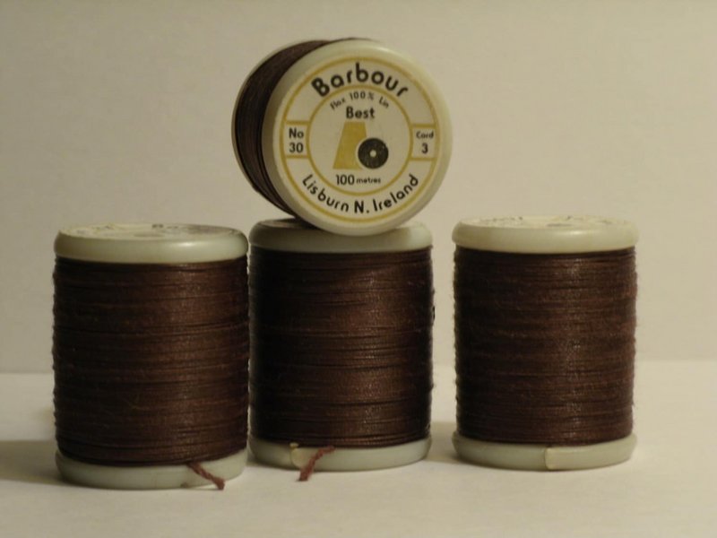

Μεγαλη ιστορία στα νήματα αυτά έχουν οι Ιρλανδοί. Και οι Γάλλοι έπονται.
Οι καλύτερες μάρκες: Fil Au Chinois (σειρά lin Cable), Barbour.

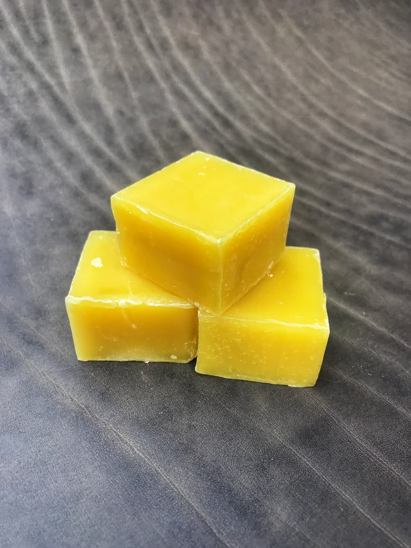

Και το δεύτερο είναι το κερί, για την περίπτωση μας θέλουμε φυσικό κερί μέλισσας που μπορούμε να προμηθευτούμε απο ... παντού βασικά. Μπαλάκια με διάμετρο 3-4 εκατοστών είναι μια χαρα. Θα τα πλάσετε εσείς απο ένα μεγαλύτερο κομμάτι. Να έχετε τουλάχιστον 2 τέτοια μπαλάκια πρόχειρα.  Με αυτά θα κάνετε διαφορες δουλειές, κυρίως το κέρωμα στις ακρες των νημάτων (πολύ σημαντική διαδικασία! )
